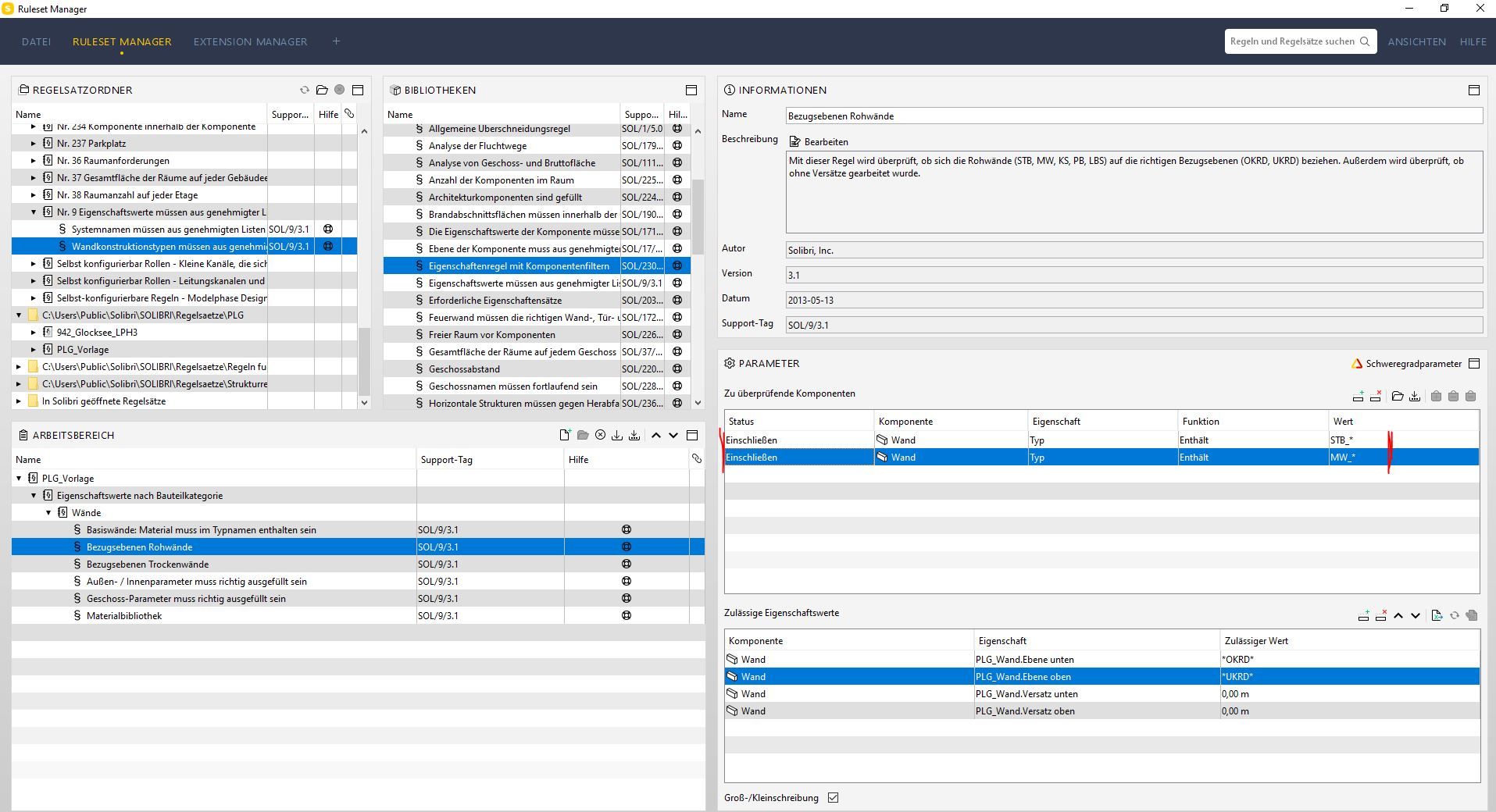

    Hallo zusammen,
    ich habe gerade damit begonnen Prüfpakete zu erstellen, in denen u.a. geprüft wird, ob Bauteile die richtigen Ebenenbezüge haben. Bei Rohbauwänden wie Stahlbeton und Mauerwerk sollte dies unten OKRD und oben UKRD sein.
    Nun habe ich gedacht, dass dafür der Regelsatz SOL 9 infrage kommt. Unter “Zu überprüfende Komponenten” werden also die Wandtypen eingetragen und unter “Zulässige Eigenschaftswerte” die zulässigen Werte OKRD, UKRD usw. (siehe Anhang)
    Allerdings gibt es hier ein Problem: Beim Prüfdurchlauf findet er keine Wandkomponenten, wenn ich im Regelsatz mehrere Wandtypen angegeben habe! Wird dort nur ein einziger Wandtyp eingegeben, dann funktioniert der Prüfdurchlauf! Das heißt, jetzt müsste ich für jeden einzelnen Wandtypen den gleichen Regelsatz erstellen -> Irsinn!
    Warum ist das so? Gibt es da vielleicht einen anderen Trick?

      @boosolini
      Der Filter funktoniert so nicht - nicht mehrere einzelne Zeilen beim Komponentenfilter verweden, sondern statt “Enthält” > “Einer von” und dort die Werte eintragen.
