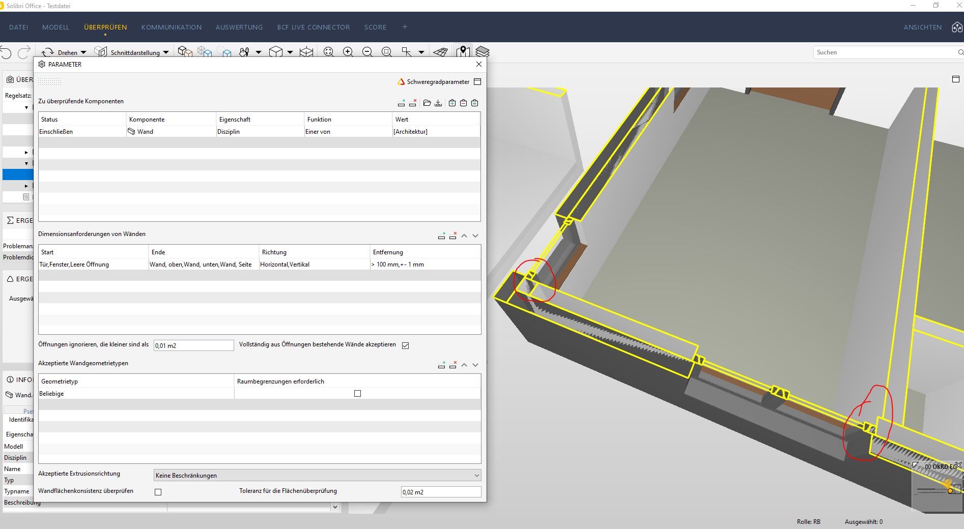

    Hallo zusammen,
    für die Erstellung einer Bürovorlage in Solibri möchte ich unter anderem prüfen, ob Wandöffnungen (auch Fenster und Türen) seitliche Mindestabstände von 10cm zur nächsten Wand aufweisen.
    Dafür habe ich den Regelsatz SOL 216 gewählt, aber es funktioniert nicht. Ich habe in einem Testmodell (Revit 2022) zwei Fenster mit deutlich zu niedrigem Abstand zur Wand eingebaut. Trotzdem sagt Solibri, es sei alles in Ordnung. Ich habe bereits mehrere Möglichkeiten durchgespielt, aber finde keine Lösung…
    Kann mir jemand weiterhelfen? Danke
      Sander E
      Can you give the smc file?
      Mybe you can try this:
      • take the opening
      • make a rule that checks that walls are not to close to the opening(10cm).
      • Make an exception for the relation walls.

        Hey, ich habe alles versucht aber es hat nichts gebracht. Letztendlich prüfe ich die Sache jetzt einfach mit einem anderen Regelsatz (SOL 226). Das funktioniert auch
        chrisC 1 Reply Last reply
        • chrisC Offline
          chrisC Offline
          chris
          replied to Boosolini on last edited by chris
          @boosolini Ich würde die Abstandsregel verwenden. Ich weiss gerade die Nummer nicht mehr und habe keine Zugriff auf Solibri. Da kannst du sagen seitlich von Türen > Abstand xyz mm
