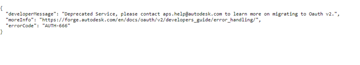

    Several people including myself get an error message while trying to use the BIM360 Integragtion!
    @Solibrians please help. We use this on all our projects…

          Looks like Solibri is still using a deprecated auth endpoint for Autodesk?

                    Update: We have identified that the problem is indeed about Autodesk changing their auth endpoints, and we had somehow completely missed information about this. We’ll find out later how that was possible. Anyway, fixing the problem requires making a hot fix release that we’re currently working on and will get released as soon as possible. We’re really sorry for the inconveniences the problem is causing in the meanwhile.

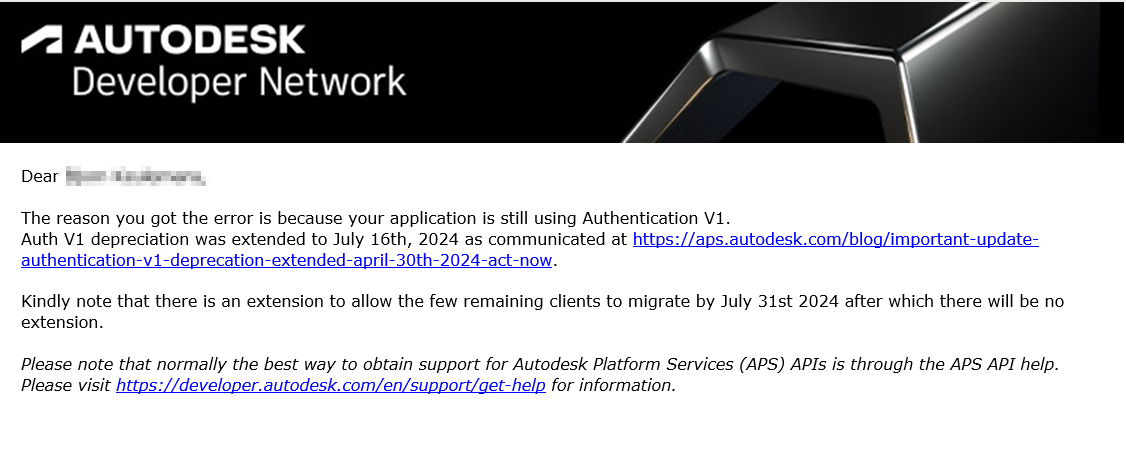

                            This mesage is what ik get form our IT deparment
                            Op dit moment doet de Solibri BIM360 integratie het wel weer. Het probleem is ontstaan doordat Autodesk sinds vandaag iets uit heeft gezet (Authentication V1) en kennelijk hadden we daarvoor in de plaats iets anders moeten gaan gebruiken (Authentication V2). Wat wel is is dat de communicatie vanuit Autodesk niet heel best is geweest en dat door deze actie niet alleen wij maar ook bij andere bedrijven dingen zijn omgevallen. Autodesk liep zelf kennelijk zelf ook tegen problemen aan en heeft het een en ander moeten terugdraaien waardoor het weer (tijdelijk) werkt. Geen idee wanneer ze nu van plan zijn datgene wat ze vandaag uit wilde zetten dan opnieuw uit gaan zetten. Die vraag heb ik alweer uitstaan. Morgen krijg ik ook nog een update vanuit Solibri. Ik hou jullie op de hoogte.
                            This message is what I get from our IT department
                            At the moment, the Solibri BIM360 integration is working again. The problem arose because Autodesk has disabled something since today (Authentication V1) and apparently we should have used something else instead (Authentication V2). What is true is that communication from Autodesk has not been very good and that this action has caused things to fall apart not only for us but also at other companies. Autodesk itself apparently also encountered problems and had to reverse some things so that it works (temporarily) again. No idea when they plan to turn off what they wanted to turn off today again. I’ve had that question again. Tomorrow I will also receive an update from Solibri. I’ll keep you informed.

                                The actual target date from Autodesk to switch to their new authentication is 31.07.2024. Please kindly report any issues here until then.
                                As mentioned above, we’re preparing a release to support the new authentication, thank you.

                                          Based on the further information we got from Autodesk, the changes related to the change of auth endpoints can be done only in the backend after all, so there’s no need for a hotfix release now. So no need for testing or version upgrade, the integration will continue working!
